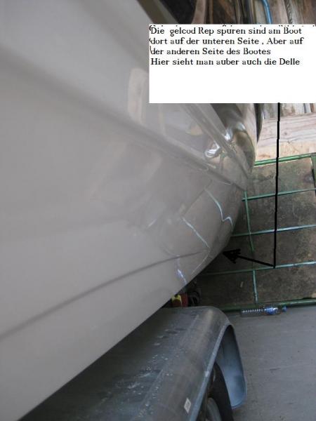

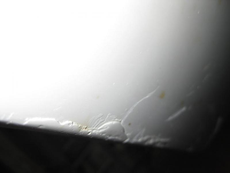

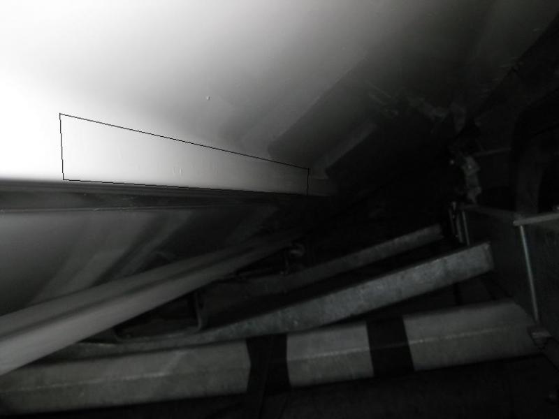

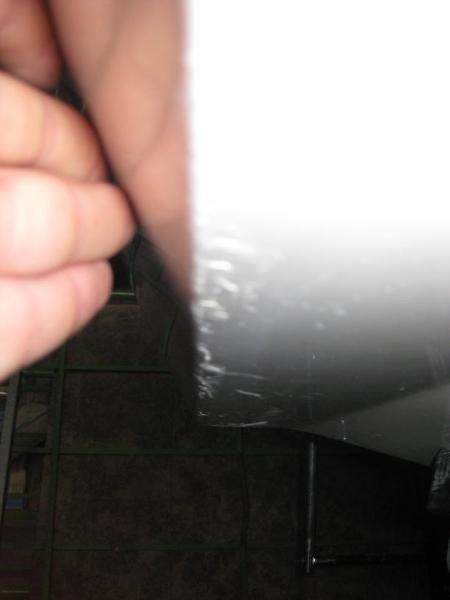

Bilder / Sachen die der Gutachter gefunden hat .
Den Staubeinschluss kann man mit meinem Apperat nicht fotografieren

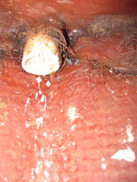

Zweites Bild sind kleine Erhöhungen / haben es aufgestochen keine Osmose / Gutachter meint unsaubere rep.
