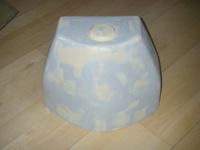

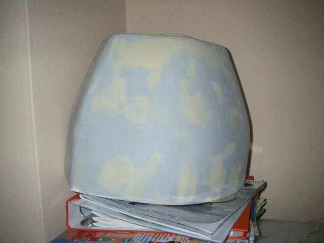

Aus schluss vorbei, keine Änderungen mehr möglich
schaut zwar wüst aus ist aber schnell wieder glatt

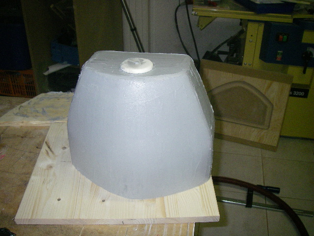

Wie gehts weiter ?
schleifen, füllern, lackieren

Wie gehts weiter ?
genau
und zwischendrinn immer viel schleifen
Die Umrandung in der Holzform muss ja auch noch gemacht werden

Hallo Glumpo,
was für ein Gebräu hast du da draufgeschmiert??

Feinschichtepoxydharzspachtel

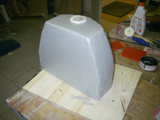

Gröbste Arbeiten sind fertigIst glatt wie BAbypopo
noch bischen am Ablaufrand schleifen und dann kann gefüllert werden
