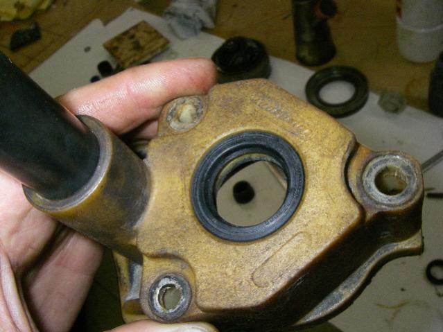

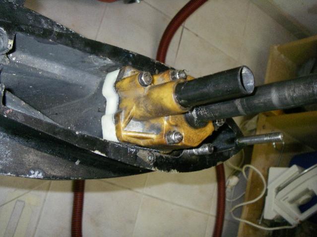

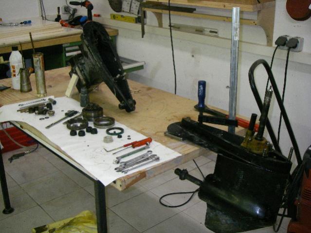

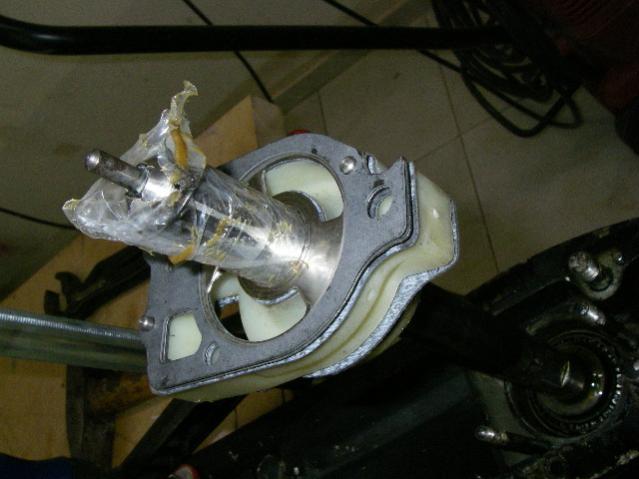

Alles Fettich und zusammengeschuster't
Olaf nochmals vielen Dank
Darfr garnicht dran denken das ich jetzt das Boot veräussere

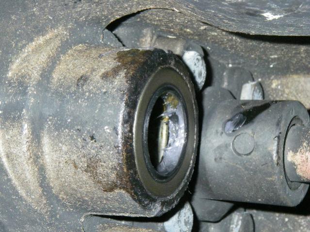

Günter , kann ich Dich jetzt anbestteln wegen einem Wellendichtring,
Welle hat =9,4 Gehäuse
aussen= 19,1
Höhe ist fast egal, krieg alles unter von 4 - 10 mm, 6mm war Original.
Es ist egal ob einfach oder BASL, auch egal ob Stahl oder Kpl. in Gummi
Den Aussendurchmesser kann ich im Gehäuse auch noch anpassen, was heißen soll, er kann ruhig Aussen bis 22 mm haben.
Da drin läut keine Welle mit drehzahlen, ist rein Statisch und hat +- 30 ° zu drehen.
Denkbar ist auch ein Quadring oder ähnliches
Weißt ja wie flexibel wir sein können

Hey, sieht ja aus wie neu

Sieht nicht nur aus sondern ist auch zum Teil so
