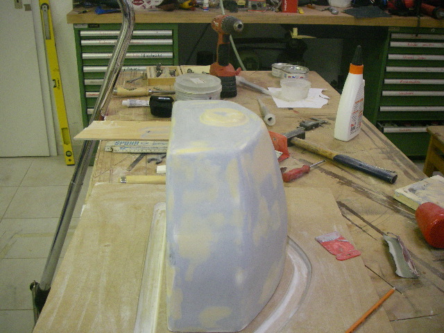

Kasten ist am Rahmen angeklebt

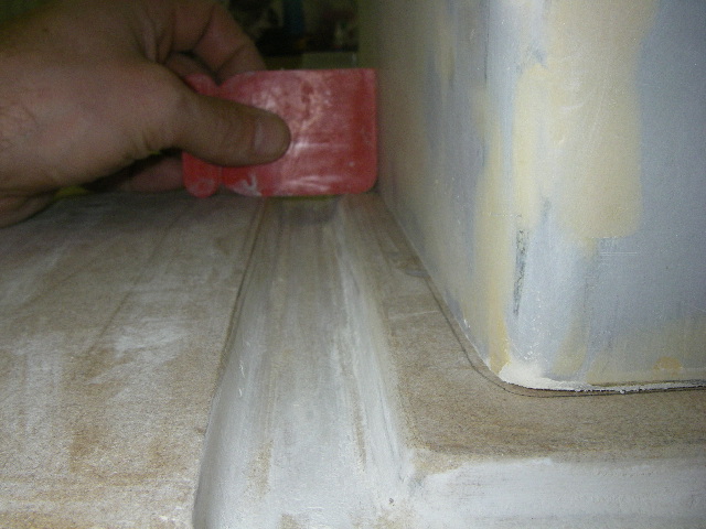

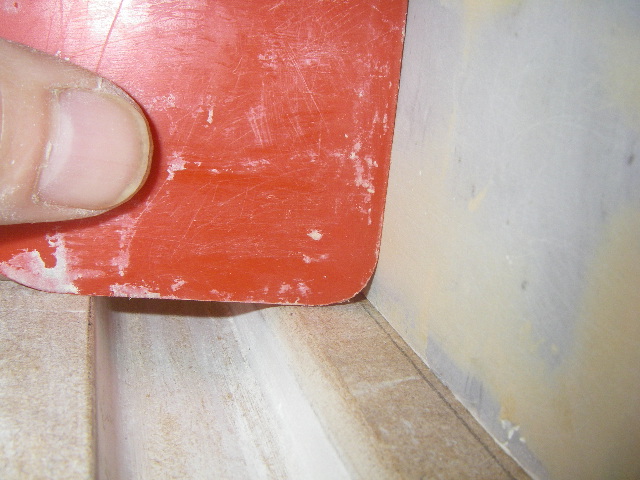

Spachterl muss mit zwei Radien zugeschliffen werden, einen kleinen für den ersten Durchgang und einen zweiten als endschicht

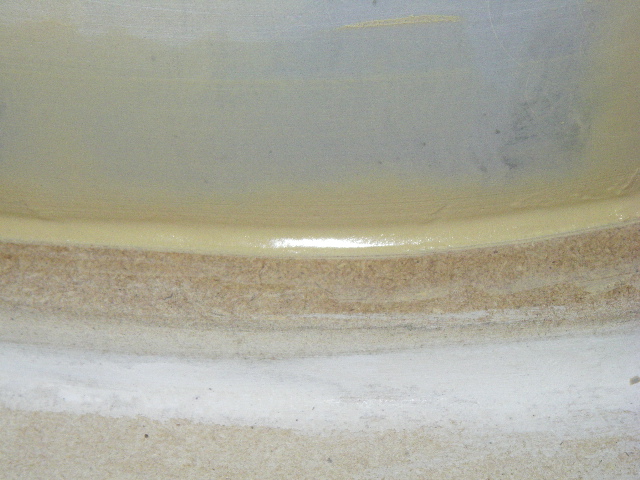

Und schon wurde die erste Hohlkehle angebracht,
