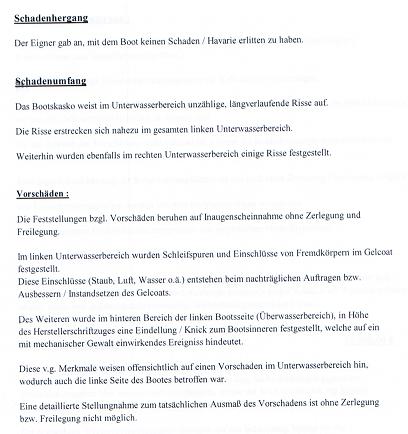

Auschnitt vom Gutachten

mehr als heftig

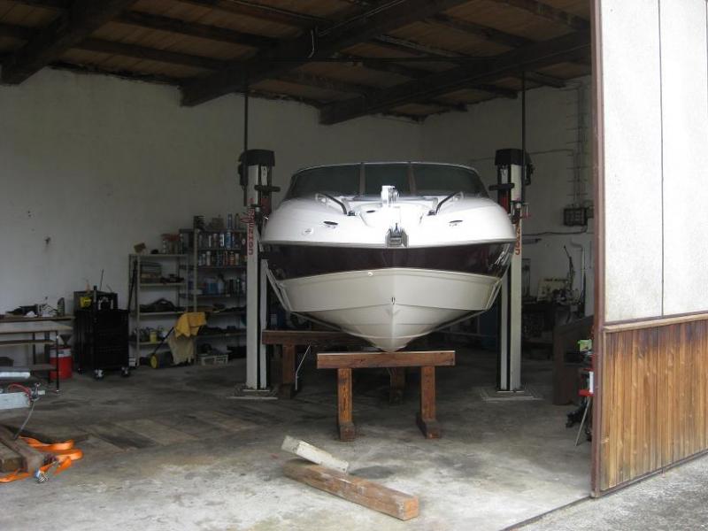

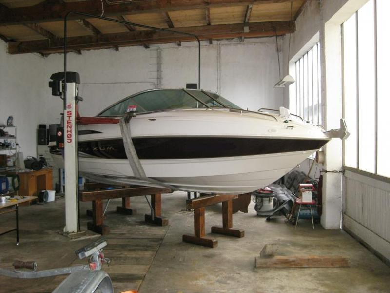

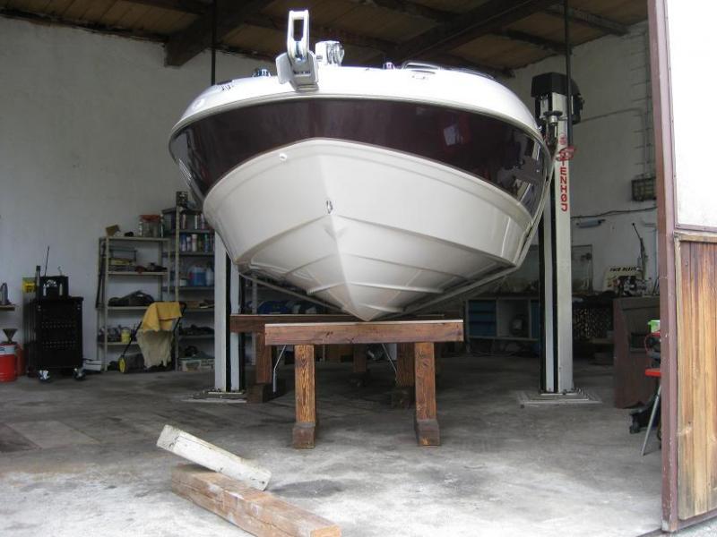

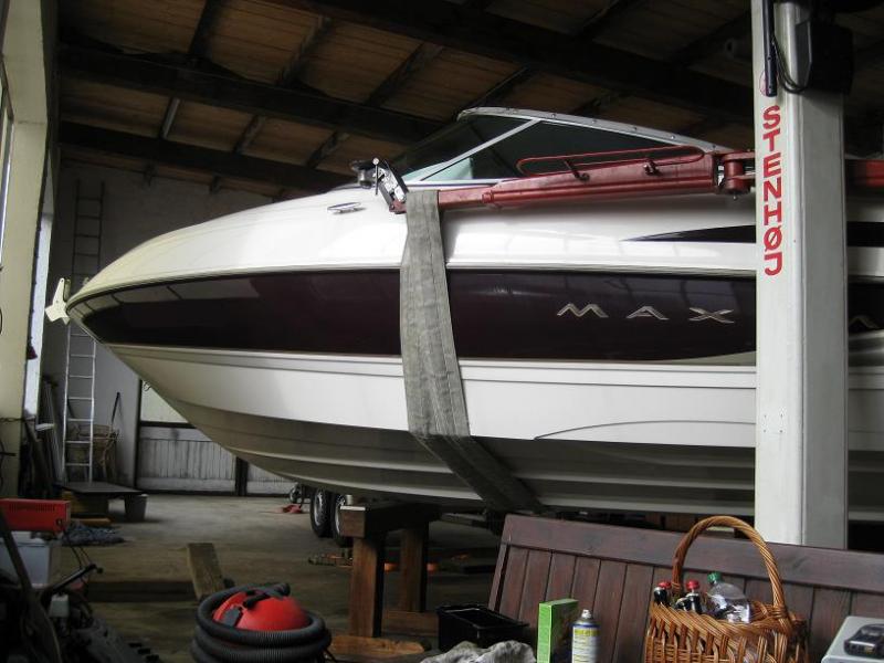

Heute ist es wo weit wir haben das Boot mit Hilfe einer Autohebebühne und breiten Gurten vom Anhänger angehoben und auf Böcke gestellt ! War wirklich sehr knapp alles ! (Bilder folgen noch) So nun kann mann am Samstag mit der Untersuchung beginnen ! Also drückt mir die Daumen

Das Boot ist aufgebockt war aber alles ziemlich knapp ! Aber sonst eine super Lösung wenn das Boot hoch muss

Bilder vom Boot an der Hebebühne !
