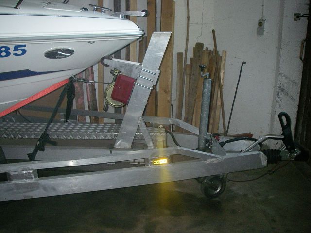

In Kapfelberg muss ich immer das Seil entspannen, sonst baue ich hohe Kräfte auf zwischen Bugrolle und Bugöse, dabei rutschte mir das Boot von alleine ab und zu runter vom Hänger sobald der Trailer auf der Schräge stand.
Ich musste entlasten, und schon war die WInde nicht mehr auf Selbsthemmung und lies dem Zug vom Boot nach.
Hätte ich nicht entlastet und das Boot würde aufschwimmen dann brachen die Schrauben vom Bugrollenhalter ab, oder die Muttern zogen das Gewinde von den Schrauben runter, wel sich das Boot von oben auf den Halter legte, und unten zog noch fleißig das Seil der Winde
Sieht ja übel aus !! Vielleicht sollte ich doch bei meinen ollen eiförmigen Rollen bleiben.
Bei den Alko-Winden kannst du die Beilagscheibe vor der Rast leicht schmieren. Damit bleibt, quasi adhäsiv, die Selbsthemmung bestehen ...

Bei mir ist das bischen konstruktionsbedingt so, der Abstand Öse-Bugrolle ist unpassend, ich weiß nicht ob das bei Dir auch so ist?

Ich habe manchmal ein ähnliches Problem. Da hänge ich dann meine Sicherungskette zusätzlich zum Windenseil ein und entspanne das Seil das Boot kann dann ca 20 cm nach hinten wandern und ist dann gespannt an der Kette. sobald das Boot aufschwimmt gebe ich wieder Zug am Seil um die Kette aus zu hängen.

DAs hört sich logisch an, würd auch bei mir klappen, aber jetzt ist das Alles Vergangenheit
