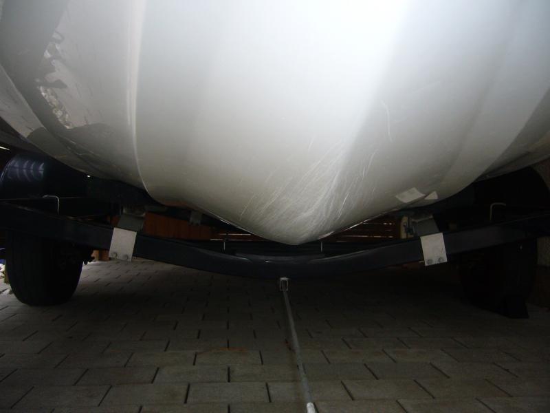

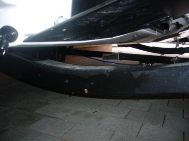

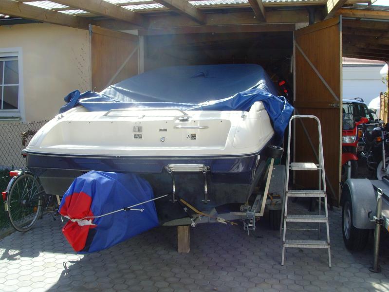

Hallo Zusammen,

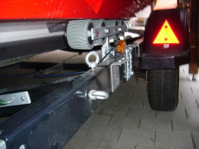

Ich habe an meinen Trailer nur Langauflagen. Slippen funktioniert nur Super wenn genügend Wasser da ist. Bei wenig Wasser bekomme ich das Boot nur mit großer Mühe vom Trailer und rauf gar nicht mehr. Jetzt habe ich mir bereits seitliche Rollen drauf gemacht. Das birngt aber nur 20 % Besserung beim rein Slippen.
Hier mal Bilder von der jetzigen Situation. Was würdet ihr vorschlagen damit das Boot besser Rollen kannWas haltet ihr von den Kielrollen (die roten Stoltz) und wo bekommt man die zum guten Preis her

Mein Boot liegt hinten auf zwei seitlichen Rollen, vorne auf einer festen Auflage. Um mir die Arbeit beim Slippen zu erleichtern (in diesem Falle so, dass ich das Boot alleine slippen kann), habe mich mir beim Schrotthändler einen passenden Auto-Wagenheber mit einer ca. 50 cm langen Spindel, also keinen Scherenwagenheber!, besorgt.
An diesen habe ich über zwei Lochbänder (gibts aufgerollt im Baumarkt) und zwei Winkel die vordere Kielrolle beweglich angeordnet, sodass ich damit das Boot von der Auflage heben kann.
Dann liegt es nur noch auf den Rollen und läßt sich leicht vom Hänger schieben.
Wenn ich die Bilder so sehe, hast Du mit den roten Kielrollen die richtige Wahl getroffen, denn Gummirollen dürften für das Bootsgewicht nicht ausreichend sein.
Eine bewegliche Anordnung (z.B. über einen Seilzug) könnte möglich sein, und würde die Ablage auf starre Träger für den Transport ermöglichen und die Rollen entlasten.

Ich habe jetzt mal zwei Kielrollen von Stoltz drunter gebaut. Habe damit erreicht das die Langauflagen deutlich entlastet sind und deshalb auch die Reibung geringer wird. Hoffe ich Mindestens
