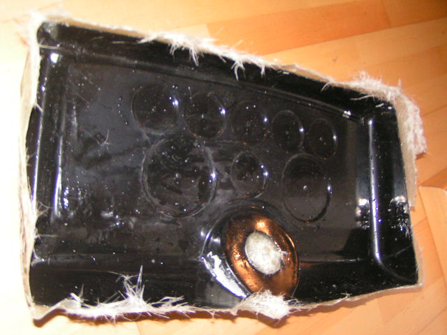

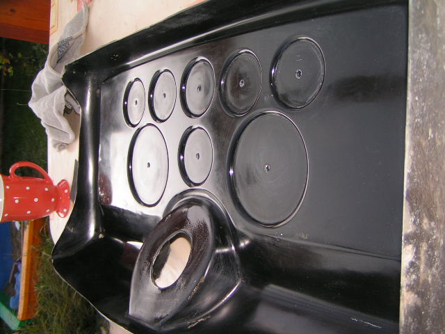

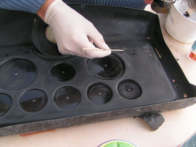

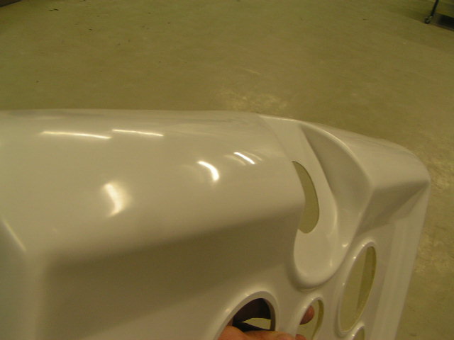

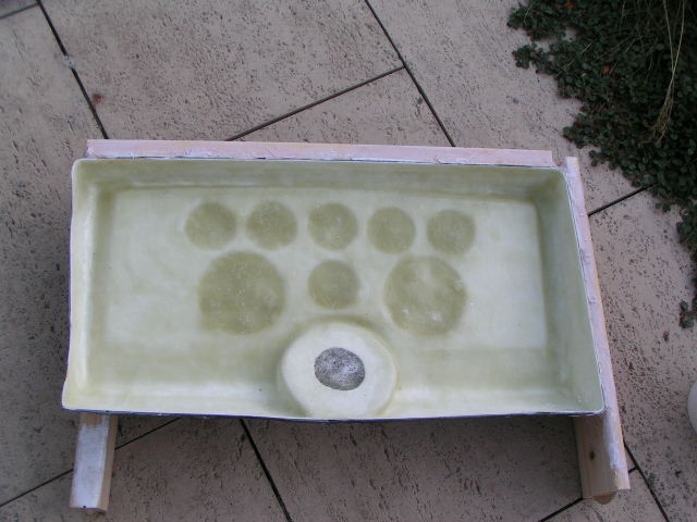

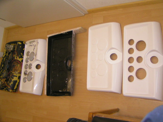

Ich habe mir der Armatur mindestens ein Monat Arbeit verbracht bis sie so war wie wir és uns vorgsetllt hatten, Form und wieder Form und kaputte Form nochmals hergerichtet, dabei lernte ich sehr gut zu spachteln mim Gelcoatund noch besser ich lernte das absolute Finish schleifen.
  #323
Alt 03.02.2009, 21:53
Iach hatte die Form solange bearbeitet bis ich am Positiv nur noch Glanz hatte, keine Schatten keine dullen, keine Einbuchtungen

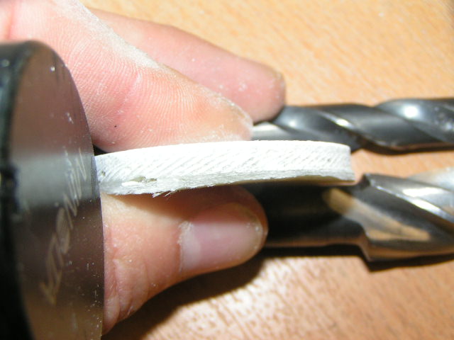

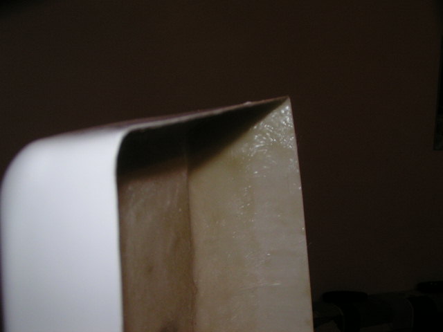

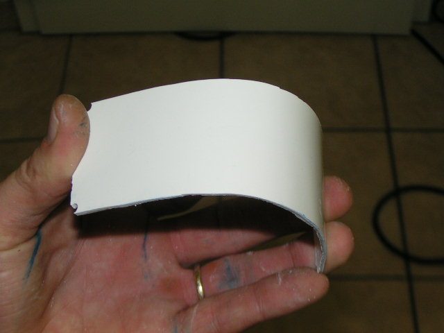

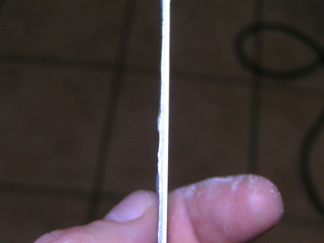

Und das alles hauchdünn gearbeitet, nicht so Material aufgetragen wi ebeim Ankerkasten das der FAll sein wird, und mein Laminat reißt nicht so wie das der Bootshersteller, ebenso reißt das Gelcoat nicht
Si mussten HAuchdün sein und trotzdem Stabil, denn das Gegenstück am Boot verlangte dünne LAminate damit es passt,
ausser die Uhrenlöcher, ja die waren Dick
