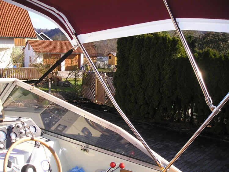

Reißverschlußtaschen für Gestänge Teil 1:
es gibt 2 Arten von Reißverschlußtaschen für die Gestängebügel bei uns
- einmal die, mehr oder weniger über den kompletten Gestängebogen laufen bis zur Verstärkung (kannst du jetzt auch auf den Bildern sehen, was ich vorhin gemeint habe)
- einmal wesentlich kürzere, die hauptsächlich beim vierten und hinteren Gestängebügel eingesetzt werden
Das Bild zeigt dir das Bimini von innen und zwar den Hauptbügel.
Das ist eine lange Tasche, da ja der Stoff von hinten nach vorne einen Halt bekommen muss.
Diese Tasche ist auch relativ einfach zu machen, weil sie nur den Stoff nach hinten weg gleichmäßig spannen muss.
Dort sind auch zwei Durchbrüche drin für die Gurte des ersten Auslegers vom Bimini.
Gurte deswegen, weil sie sich wesentlich genauer einstellen lassen als Taschen und dieser Ausleger die Spannung fürs Bimini gibt. Und sollte irgendwann mal im Laufe der Jahre der Stoff ein bisschen länger werden, kann man damit problemlos nachspannen, bei genähten Taschen geht das nicht.

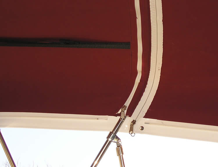

Auf diesem Bild wird es wesentlich komplizierter.
Es ist die vordere Gestängetasche vom 2. Ausleger, die wieder auf voller Länge vom Rohr im Oberteil rüberläuft.
Ist sehr, sehr schwierig aufzunähen, denn der Stoff versucht ja immer nach hinten hin abzuhauen durch den Zug der hinteren Tasche.
Gleichzeitig verläuft der Stoff der Tasche ein bisschen dreidimensional und gerade in den Rundungen darf man nicht zuviel Stoff in die Tasche beim Annähen geben aber auch nicht zu stramm werden.
Wenn Olaf sich mal die Tasche bei seinem Verdeck anschaut, sieht er, dass sie in den Rundungen richtiggehend gewellt ist.
Würde sie stramm auf dem Rohr verlaufen, hätte man im Oberteil riesige Züge und Falten, die sich durch nichts in der Welt mehr ausbügeln lassen.
Gleichzeitig wird dann an der Tasche die Überlappung für den RV zum Vorderteil und der RV angenäht.
Sieht im Ende nach gar nichts aus, kann aber durchaus Stunden aufhalten, denn wenn da Mist gebaut wird, kann man ihn auch später nicht mehr ausbügeln.

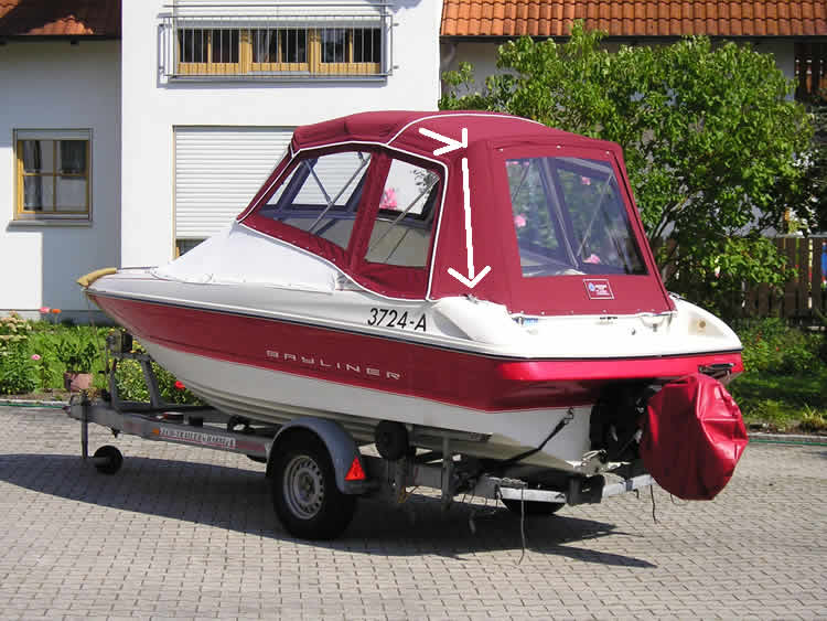

Gestängetasche hinten
im normalen Verdeckhinterteil, das nicht komplett wegnehmbar ist, geht dann der Zug vom hinteren Oberteil über das Rohr bzw. die Naht direkt nach unten auf die Tenax im Eck.
D.h. ich kann bei der Montage etwaige Ungenauigkeiten besser ausbügeln, je nachdem wie stark ich den Stoff spanne.
Geht bis zu einem gewissen Grad, wenn es nicht mehr geht, ist es auch nicht schlimm, dann macht man eben die Naht nochmal schnell auf und bessert nach.
Der hintere Gestängebügel sitzt in einer flach aufgenähten Tasche ungefähr in Festerbreite.
