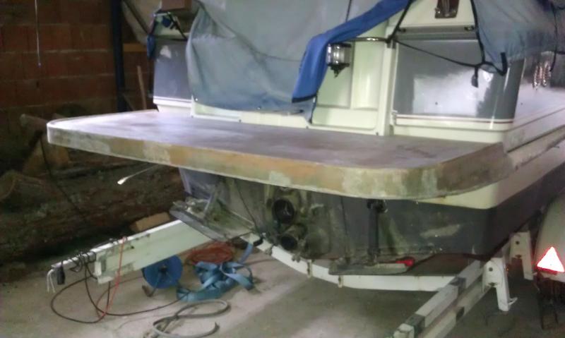

Nein Michl das Problem ist das wenn der Motor läuft Wasser auf die Plattform spritzt. Der Auspuff blubbert dermassen das jede menge wasser immer auf der Plattform ist.

Gestern sind die Materialien gekommendas Rohgerüst der Badeplattform steht. Jetzt noch ein paar streben reinmachen und es kann mit dem Laminieren

Alt 17.09.2013, 20:24
wieder einen schritt weiterLaminieren abgeschlossen und mal zur Probe rangehalten

Alle Achtung!
Hast Du die Form auch selber gemacht oder konntest Du das irgendwo "abnehmen" ?

Sehr schön.

Alle Achtung!
die Form ist selbst entworfen
