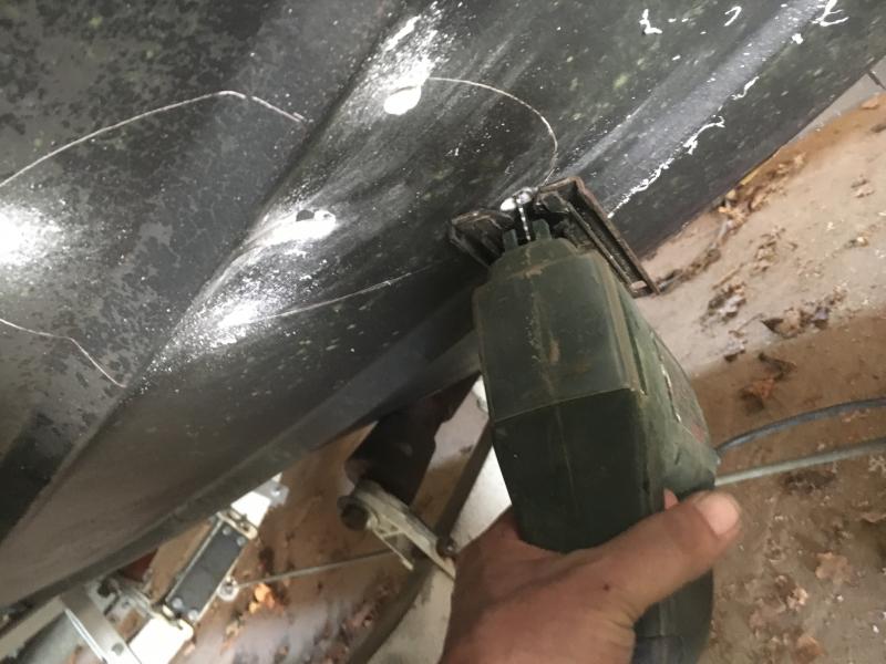

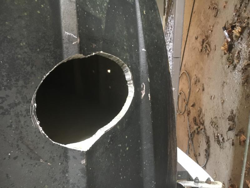

angezeichnet Löcher gebohrt und ausgeschnitten anschliessend geschliffen bis das Rohr passte

noch ein paar Bilder was für eine Sauarbeit

Servus Olaf ja das hoffe ich das es bald schwimmt. Heute mus ich noch schleifen den Tunnel anpassen und dann laminieren

Heute alles nochmal fein geschliffen, Tunnel angepasst und justiert

als der Tunnel richtig saß wurde laminiert, erst Harz und Glasfaserschnitzel verrührt anschliessend ein paar Lage Glasfasermatten
