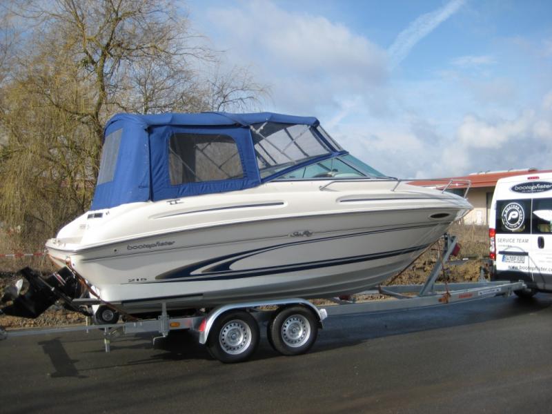

Mal ein paar Bilder von der aktuellsten Arbeit (wird jetzt am Osterwochenende wieder im Saaler Hafen schwimmen)
Bootsverdeck für Sea Ray 250 Sundancer
Hier mal ein Bildchen, wie das Teil bei uns reingeschneit ist
Originalgestänge von Sea Ray und dann ein supertolles Verdeck von nem Planenmacher (die haben doch tatsächlich wirklich die Stoffrolle von vorne nach hinten gerollt, im ganzen Verdeckoberteil finden sich keine Abnäher geschweige denn hat man von Bügel zu Bügel gearbeitet! Deswegen geht auch das Oberteil nicht weiter rum um die Bügel, da der Stoff eben nur auf 1,50m liegt )
Prototyp des schwimmenden Omnibus
Als dann letztes Jahr die Anfrage kam, war unsere Antwort "wir machen gern ein neues Verdeck, aber nicht auf dieses Gestänge"
Also neues Gestänge (diesmal mit nur 4 statt 5 Bügeln) angefertigt und es so einstellt, dass vorne am Fahrerstand noch 1,85m Stehhöhe vorhanden ist.
Diesmal schwarze Einfassungen und schwarze Reißverschlüsse.
Verdeckhinterteil ist komplett wegnehmbar, daher Bimini über die gesamte Bootsverdecklänge.
Ich hoffe, man merkt einen kleinen Unterschied

hallo Björn, sieht wirklich gut aus. Und auf jeden Fall professioneller als das "Pseudoverdeck" der Amis.

hi björn,eine sehrprofressionelle arbeit wir haben das gleiche problem, amiverdeck. werden bald auf dich zukommen,da man beim zumachen sich die finger brechen muß und es zwickt überall

So wie der Stoff bei eurem Verdeck aussieht, hat er eh schon ein paar Jährchen am Buckel
Die Größe vom Verdeck bei eurem Boot dürfte die gleiche wie bei der 250er sein, denn die Plicht ist bei der 215er sehr lang.
