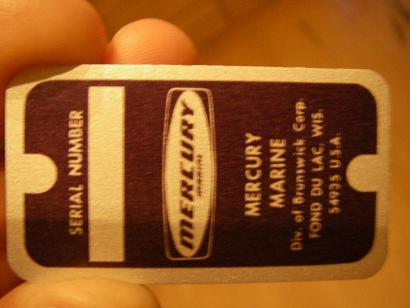

Ich wollte nicht nur, ich habe es auch gemacht
war aber eine Motorennummer
