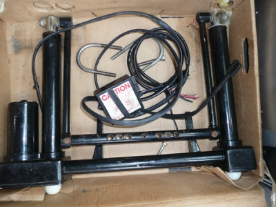

Ich hätte da vielleicht ne Lösung.
Habe noch eine Powertrimmanlage hier liegen die für deinen Motor passen müsste.
Verkaufe ich für den Vater meiner Schwägerin, da der 2 hat.
http://www.bootszubehoer-meindl.com/...Gebraucht.html
Gruss Sepp
