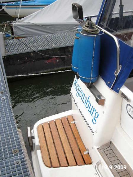

Moin Moin
der Vorgaenger an meinem Schiff hat oben einen Halter und bei Bedarf wird dann der Aussenborder unten angebracht . bei dem Dampfer ist wirklich alles Sinnvolle dran
Alt 19.09.2009, 11:14
Moin Moin
Der Aufkleber hat aber gerade so hingepasst, oder ???
