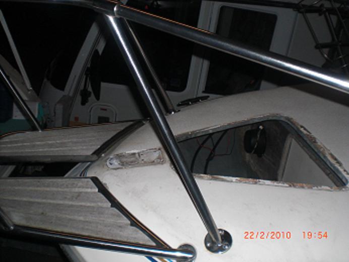

als aller erstes muss das alte Loch auf dem Ankerkasten zugemacht werden, leider kein Foto
Dann kommt die Ankerrolle dran, musste nach vorne versetzt werden, weil der neue Anker zu kurz ist, sonst schlägt der vorn am Bug auf, helft net
Anhang 6665
als nächstes die Kabeln verlegen durch die Vorderkabine, die Toilette und die Unterflurkabine zum Motorraum
Anhang 6660
Anhang 6661
Anhang 6662
Anhang 6663
Anhang 6664
Wenn der Deckel fertig ist wird weiter gemacht
