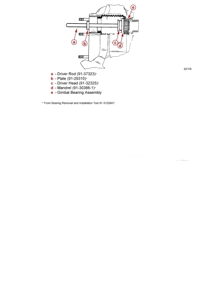

Alt 01.03.2010, 09:52
Nochmals eine Skizze!
Dateityp: pdf Gimballagerwerkzeug.pdf (56,4 KB, 2439x aufgerufen)

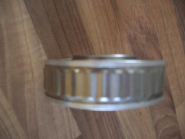

So schaut das Original aus
benötigt wird a c und d kostet bei mir für das D-Forum 62,- zuzügl. Versand
Gruß Mike
Hast du dich da verrechnet oder kostet das wirklich soviel ???

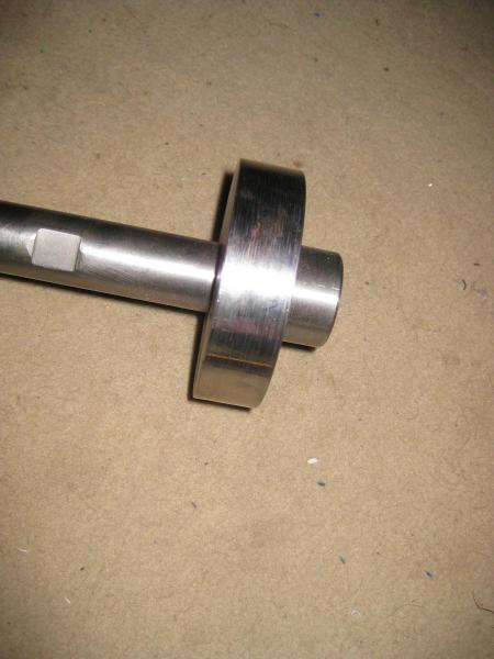

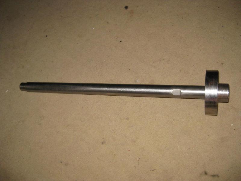

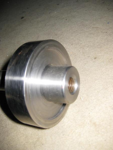

Mein Dorn zum Lagereinbau sieht so aus
Nö kostet normal 74,-
Das Ausbau Werkzeug kostet 500,-
Gruß Mike

Alt 01.03.2010, 17:09
Wie lange hast denn den Stiel gemacht!
440 mm
