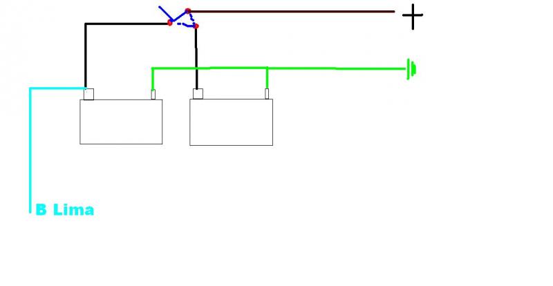

nene du Rotweinsüfler so einfach kannst es dir nicht machen
ich geb dir Recht beide Batterien zusammen laden ist tötlich, aber wenn der Schalter richtig eingesetzt wird und BOTH nur im Notfall zum Starten verwendet wird (BOTH: heisst nicht beide laden), werden beide Batterien abwechselnt sehr schonend geladen
Halt,
das verstehe ich jett nicht, wieso net zusammenlassen
  #42
Alt 08.03.2010, 22:33
Ich habe es mal skizziert,
der blaue HAken soll der Schalter sein, er kann nur die Linke nur die rechte oder beide zusammen schalten.
So wird das jetzt auch bei mir sein,
wieso wird nur eine geladen?
Warum hats bis jetzt funktioniert?

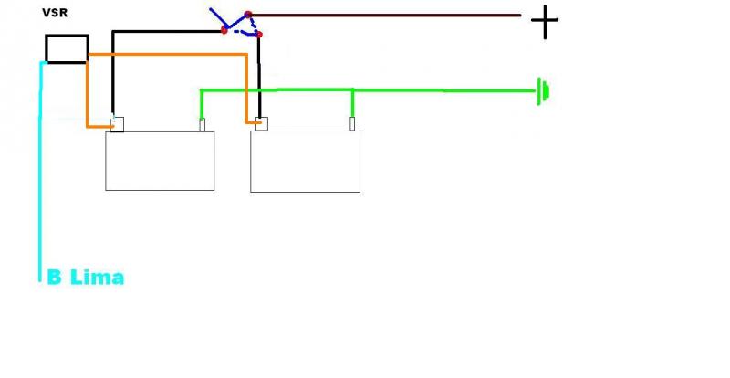

Und Thomas seine Variante ist dann so mit VSR oder?

Halt,
weil deine Verbraucherbatterie fasst leer ist und deine Starterbatterie ist volllädst du unter Motor erst die V-Batt. und dann fährst weiter auf Start-Batt. is alles wie mit einer Batterie
ja. aber wozu den Schalter

Alt 08.03.2010, 23:17
UNd was ist wenn ich beide BAtterien immer auf Both lasse, beide zusammen als Starter und Verbraucher benutze
Der ist grad so eingezeichnet gewesen
