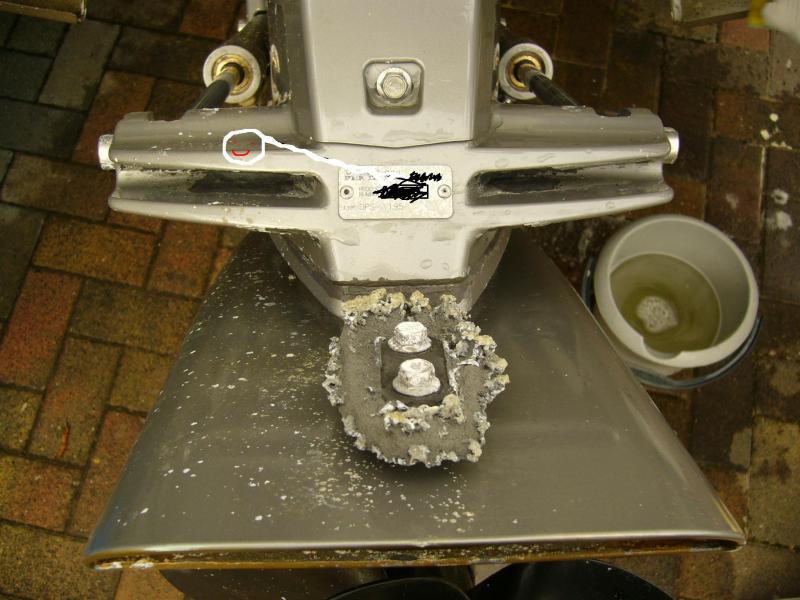

Volvo Penta liefert seine Motoren mit Aluanoden aus.
Sie sind für Brakewasser geeignet.
Habe die Erfahrung selber machen müssen...leider.
Damit waren wir 4 Wochen in der Adria unterwegs.Schaut euch das Foto an.Der verfressene ,,Wurm".
ist auch drauf.
Lg.

Schau mal genau hin ,es ist nicht nur die Anode...
Da kommt Freude auf..

Habs schon gesehen, Dein ganzer Antrieb ist betroffen

Im Süßwasser Magnesium,im Salzwasser Zink was anderes gibts bei mir nicht mehr.
Die Kanten oberhalb von der Anode sind angefressen und hinter dem Propeller ist nochmal so ein Ring,da am Übergang zum Gehäuse hat der Wurm auch gefressen.
