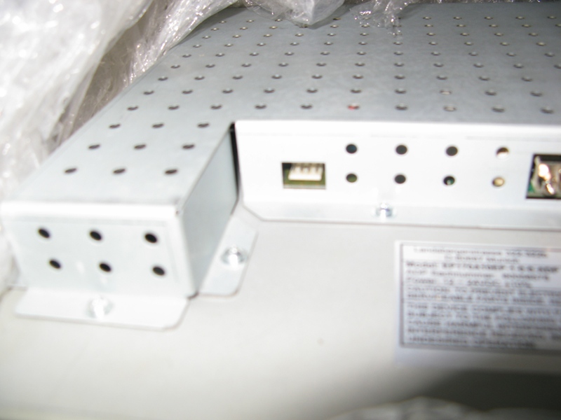

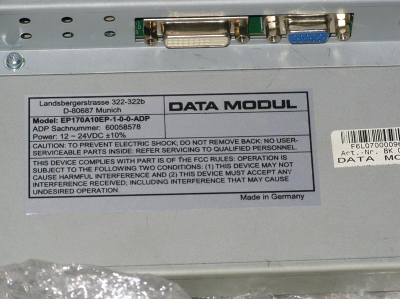

Meine "BordPC" ist fertig, muß nur noch Unterlagen zum 17" Industriemonitor ergattern (Weitbereichsstromeingang von 10-18 V)
habe keine Ahnung, wo da + und - hingehören und will den nicht gleich schrotten.

Schick mir doch mal die Daten von dem Ding (Modellbezeichnung, Part-Nr.) ich versuch mal was raus zu bekommen.
Hallo, Hier mal die Daten:
Das 2. Bild zeigt den Stromanschluß (sieht aus wie ei alter Floppy,Anschluß mit 4 Pins) DANKE schon mal für Deine Mühe

Dieser Bildschirm ist ein Industrie-Touchscreen. Die werden u.a. in Nürnberg verkauft, diese Firma sollte auch das passende Netzteil (und die Pinnbelegung) dafür haben. Ruf einfach mal an und gib denen die Modellbezeichnung an, dann wissen die schon, um was es geht.
Ob Du das Teil dann aber an Deinem Garmin zum Leuchten bringst, weiß ich natürlich nicht.
