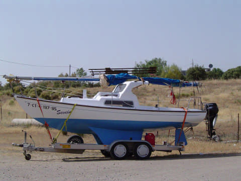

Das Boot ist gerade mal 6,10 m lang und wiegt etwa 2000 kg.
Ich meine ideal für die Binnenstrecke wäre fast ein 10PS Schubmotor wie ich an meiner Blubber (auch 2000kg) habe.
Bergauf am Rhein oder auch Donau ist sowieso ein nogo, da die Rumpfgeschwindigkeit eben mal zwischen 10 und 11 km/h.
http://www.cross25.de/rumpfgeschwindigkeit.phtml
Beim normalen Segler kannst du nicht einfach einen fetten Motor ran schrauben. Meiner ist z.B. für Motoren bis max. 7,5 PS ausgelegt.
Als Faustformel gilt, je Tonne Verdrängung benötigst du etwa 2,5 kw, alles darüber bringt kein Mehr an Geschwindigkeit.

Neue Infos:
Tamatino ist eine Corribee 21 (6,5 Meter) in England 1980 gebaut von Newbridge Boats Ltd nach Plänen von dem berühmten Architekten Robert Tucker. Solche Boote haben mehrere Atlantiküberquerungen und Fahrten an den Polarkreis bestanden.
Für die nächste Reise auf der Donau wird Tamatino entmastet und der Mast auf einem Dachgestell liegend mitgeführt um die vielen Brücken auf der Route zu überwinden. Am Schwarzen Meer bekommt Tamatino dann wieder seinen "Status" eines Seglers, um die Reise in die Türkei fortzusetzen.
Der Vorteil, ein Boot mit einem Gewicht von einer Tonne wie Tamatino ist in der Lage mit einem kleinen Außenbordmotor (5 oder 6 PS) Kraftstoff sparend, mit geringem Gewicht und minimalen Emissionen auszukommen.
An Bord wird ein kleines Solarpanel zur Erzeugung der Low-Power während der Reise installiert, die in erster Linie zur Verringerung des Verbrauchs-und eine Vereinfachung des Lebens an Bord dienen soll.
