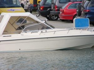

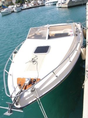

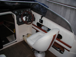

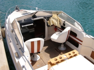

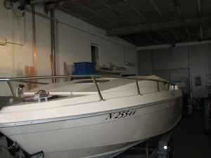

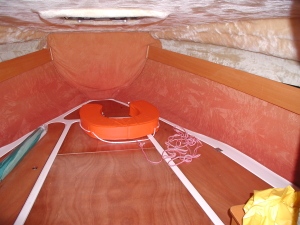

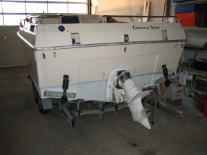

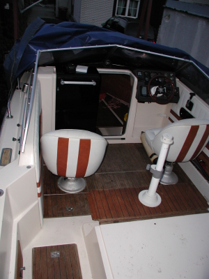

Standard Vor dem Umbau
Hier einige Bilder vor dem Umbau
Gruß Mike

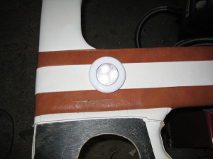

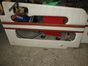

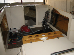

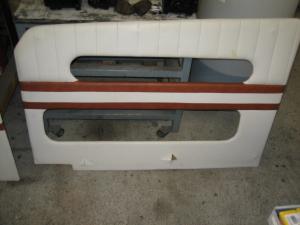

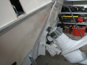

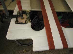

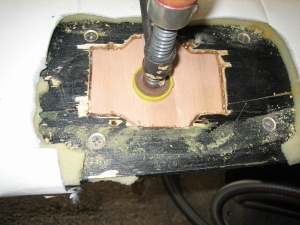

Standard Die ersten Änderungen

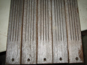

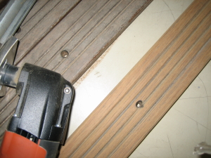

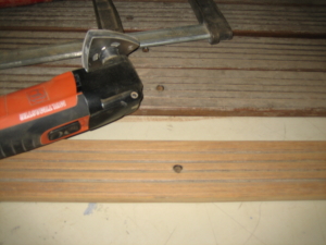

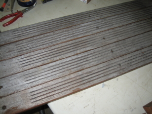

Was bis jetzt erledigt wurde:
Badeplattform zerlegt Teakholz geschliffen

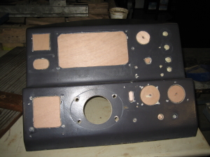

Armaturenbrett zerlegt und vorbereitet
Polsterung komplett entfernt

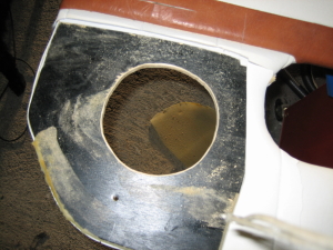

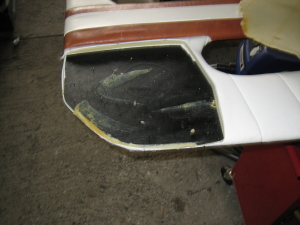

Seitenteile hergerichtet für den Einbau.

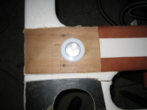

Lautsprecher, Beleuchtung, Schaltung
Sitze Demontiert
Scheiben ausgebaut

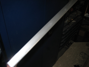

Scheibenrahmen zerlegt mit Metallknetmasse wurden die Bohrlöcher verschlossen und verschliffen, zum Pulverbeschichten gebracht
Hits: 4647
Größe:  79,4 KB
Hits: 4512
Größe:  64,7 KBName:  IMG_0250.JPG
Hits: 4492
Größe:  73,0 KBName:  IMG_0261.JPG
Hits: 4480
Größe:  77,6 KB
Hits: 4605
Größe:  77,8 KBName:  IMG_0271.JPG
Hits: 4463
Größe:  79,9 KBName:  IMG_0272.JPG
Hits: 4381
Größe:  63,6 KB
Gruß Mike
Bootverkauf/Shop/Werkstatt:
Homepage www.azzurro-mare.at

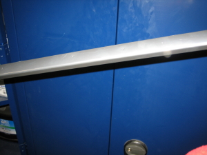

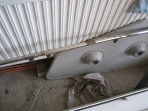

Scheibenrahmen:
Da haben wir eine Niederlage erlitten, die Metallknettmasse die wir verwendet haben um die Bohrlöcher zu verschließen hat bei der Pulverbeschichtung nachgegeben
Jetzt müssen wir den ganzen Rahmen nochmals alle Bohrlöcher öffnen zum Aluschweisser gehen und die Löcher verschweissen lassen
Hätten wir es gleich so gemacht dann hätten wir uns Arbeit gespart.
Aber die Farbe schaut megagoil aus
Gruß Mike

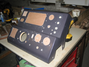

Mit dem Armaturenbrett wurde auch bereits begonnen, alle Löcher verschliessen und verschleifen.

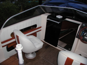

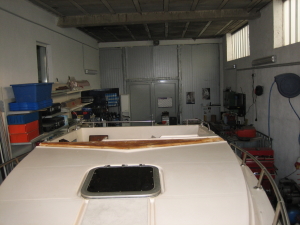

So ist der Ist Zustand seit gestern
