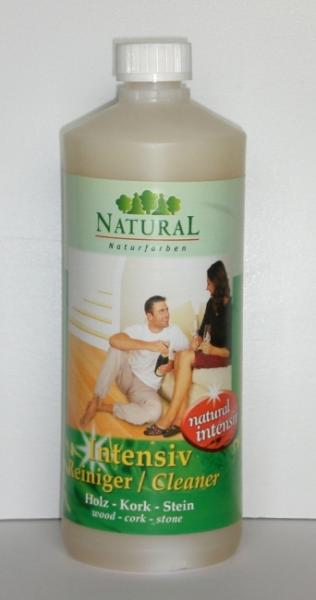

Da jetzt alle schön langsam am Einwintern sind und der eine oder andere noch eine Teakoberfläche nachölen möchte, gebe ich hier nochmal eine Anleitung dazu!
Bild 1: reinigen! Reiniger 1:1 mit lauwarmen Wasser verdünnen und mit rauhem Schwämmchen abwaschen! Danach mit klarem Wasser nachwaschen!

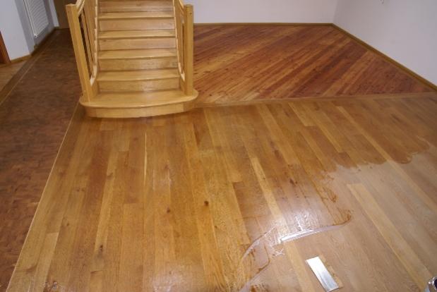

Bild 4: Nach einer Trockenzeit von 5-6 Stunden mit Lappen oder Schwamm nachölen!
Anschließend ist die Oberfläche wieder sauber und wird nicht mehr abblättern!
