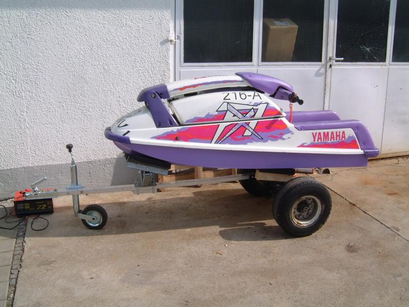

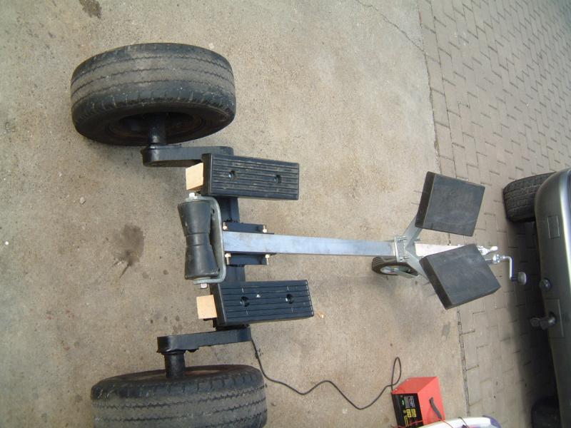

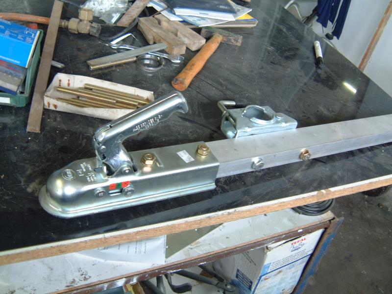

habe hier pünktlich zum Urlaubsbeginn noch einen Sliptrailer für meine bessere Hälfte gebaut.

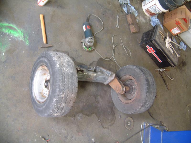

Ich hatte noch eine alte Achse eines Anhängers übrig, die bereits mit den passenden Reifen und Felgen bestückt war. Den Achskörper habe ich um etwa 1 Meter gekürzt und neu verschweisst.

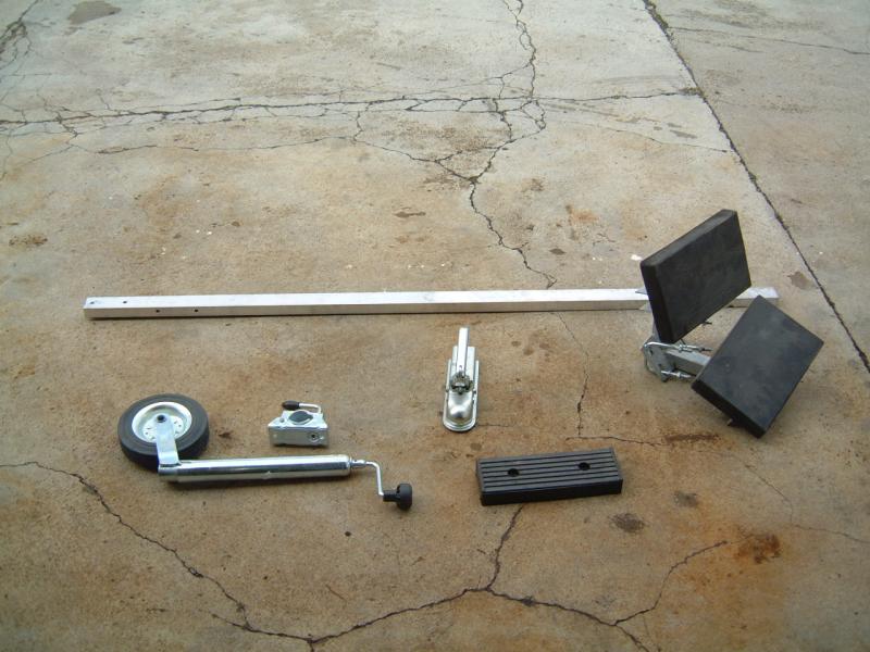

Materialkosten für Anhängemaul, Stützrad, Alustange und Auflagegummi liegt bei ca. 45,- Euro.
Hier zur Anregung ein paar Bilder.

Hier noch ein Bild des alten Trailer`s . War sau schwer und viel zu hoch. Reifen zu schmal im Sand.
