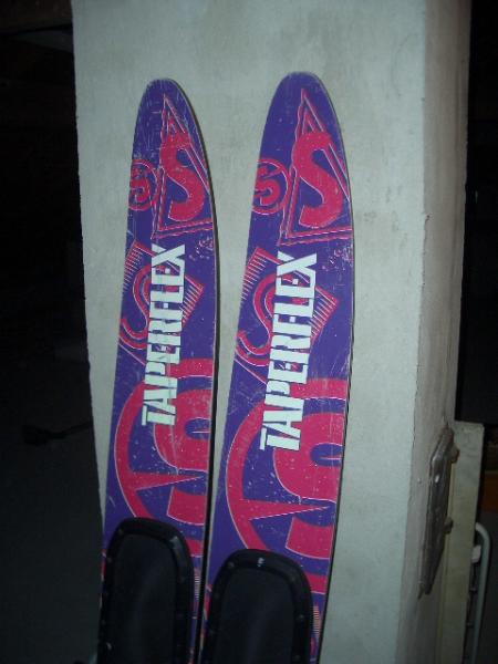

Wer kann mir sagen wie ich die obere Seite meiner Wasserski aufarbeiten kann!
Sie sind von der Fatbe nicht mehr schön cund sehr zerkratzt!
Kann ich sie neu lackieren oder gibts Folie zum Überziehen?
Sie sollten Meerwasser geeignet sein!
Bin für Tips von euch dankbar!

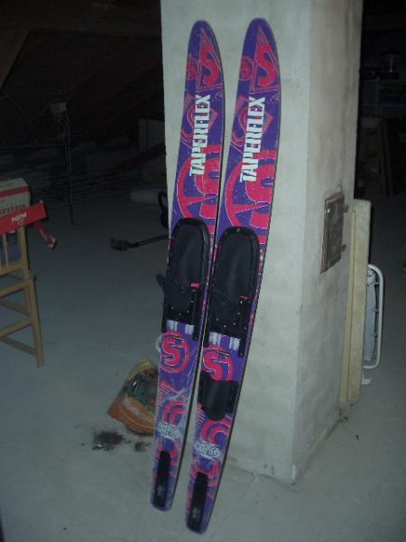

hab meinen Junior gefragt und er meint
Lack runterschleifen bis zum Kunststoff und dann Lackaufbau wie bei Pkw-Kunsstoffstossstangen.
Dafür gibt es eine spezielle Grundierung und dann kannst du jeden Autolack nehmen.
Wenn du einen Lacker kennst, kann der sie ja mitgrundieren wenn er Kunsstoff grundiert.
