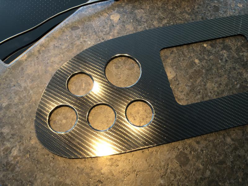

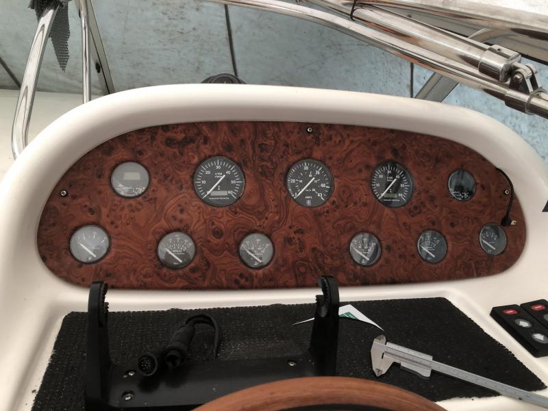

Sooooo,
glaub der Christian hat mich mit seinem Armaturenbrett angesteckt
Ich machs au neu, dann kommt der Plotter in die Mitte und der Staudruckmesser fliegt raus
Alt 28.04.2020, 14:58
Thanks: 20.044
Hab ne Schablone gemacht zum Übertragen und mal einen Test auf der CNC gefahren
Alt 28.04.2020, 15:00
Thanks: 20.044
Jetzt wart ich auf Material, dann fräs ich das Ding mal sauber raus
Einbaurahmen für Plotter kam schon mal

Tschuldigung wenn ich Dir Arbeit gemacht habe, aber schaut Supi aus. Wie hast Du die Radien abgenommen? Außerdem jetzt habe ich gerade gesehen das Du in den Drehzahlmesser Betriebsstundenzähler drin hast, sehe ich das richtig? Das würde mir nochmal Arbeit ersparen wenn das so wäre und welchen Durchmesser haben die.
Übrigens mein Raymarine ES97 ist heute morgen in England angekommen und um 15.18 Email bekommen das fertig. Nur mal schlappe 822€ Fixrep.kosten.
Gruß Chris
Alt 28.04.2020, 16:54
Thanks: 20.044
Ja 70mm
Habs augedruckt, und mich dran hingearbeitet..........

Habe gerade 2 Drehzahlmesser ( D 85mm) bestellt mit Betriebsstundenzähler!!!!!. Das Bild von Deinem Armaturenbrett hat mich von vielen Überlegungen befreit. Wollte schon seitlich eine neue Konsole anbauen für 2 52mm Betriebsstundenzähler. Alles erledigt für 120€. Super.
Merci,
Gruß Chris
